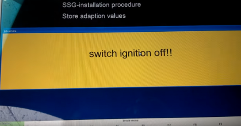

Ich habe ein kleines Problemchen mit meinem SMG'chen. Und zwar habe ich dort mal ordentlich durchgespült mit neuem Öl, um ein weicheres Schalten zu haben. Hat auch geklappt. Nur wenn ich versuche das SMG neu anzulernen gibt es Schwierigkeiten. Die komplette Adaption läuft durch und mach, was es machen soll nur ganz am Ende, wenn man den Motor ausmacht und eigentlich nur noch das Speichern der neuen Daten übrig bleibt, macht er dies nicht. In einem Video habe ich gesehen, dass unmittelbar nach dem Ausschalten des Motors ein Countdown von 15s startet. bei mir passiert nichts. Er realisiert einfach nicht, dass ich den Motor bereits ausgemacht habe.
Ich hänge mal ein Bild an, wo INPA hängen bleibt. Liegt es an meiner Version von INPA ? Habe INPA 5.0.6.
Die Frage ist aber noch, ob er das nicht sowieso schon alles angewendet hat oder ob er eben gar nichts übernimmt, von den neuen Daten.
