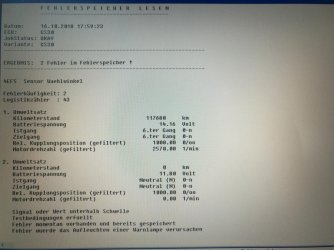

Ich habe mit IN*A ausgelesen, die Fehler lassen sich nicht löschen und liegen permament an.

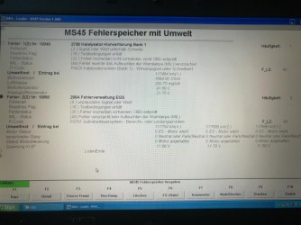

Der Fehlerspeicher des SMG Steuergerätes zeigt folgenden Fehler: 4EF5 Sensor Wählwinkel
Zusätzlich habe ich einen neuen Fehler im Motorsteuergeärt (Den Kat Fehler kann man hier mal ignorieren): 299A Fehlerverwaltung EGS
