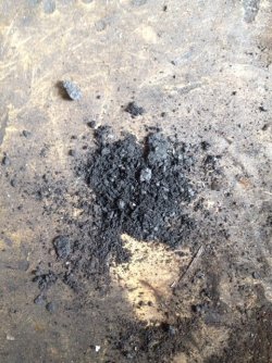

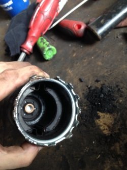

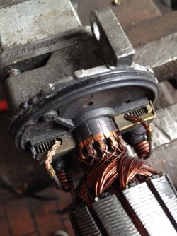

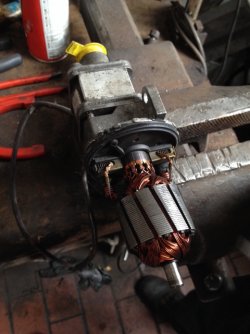

Den Öl Wechsel an der smg Einheit habe ich ca ein Monat später gemacht als die smg Pumpe nicht mehr ganz wollte.
Grund dafür waren die aufgebrauchten Kohle bürsten. Diese habe ich ersetzt, die Pumpe von innen gesäubert und wieder zusammen gesetzt.

Ich hänge noch mal ein paar Bilder von dem inneren der Pumpe an.
ImageUploadedByzroadster.com1417641421.989921.jpgImageUploadedByzroadster.com1417641446.883545.jpgImageUploadedByzroadster.com1417641463.571127.jpgImageUploadedByzroadster.com1417641476.389260.jpg
