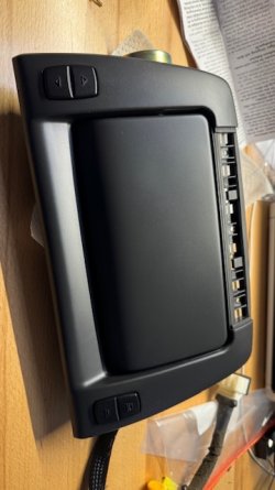

Sieht sehr gut ausHab die danach neu lackiert. Sehen super aus
