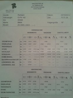

Ich habe mein Fahrwerk nach dem Wechseln vermessen und einstellen lassen. Hier das Ergebnis:
Soll ich mich damit zufrieden geben?
Vorne kann man den sturz ja nur durch "Entpinnen" einstellen. Hinten ist die Seitendifferenz ja nicht all zu groß, aber der Negativsturz recht gering und außerhab der Norm. Manche (z. B. Jokin) haben hinten ja bewusst einen geringen Sturz.
Welchen Sturz habt ihr hinten und welche Erfahrungen habt ihr gemacht?
Wie macht sich ein zu geringer Sturz fahrdynamisch bemerkbar?

Naja, ein wenig mehr Mühe hätte man sich da schon geben können.
Ob der zu geringe Sturz bei Dir negativ auffällt, erfährst Du, wenn Du mit dem Auto scharfe Kurven fährst und Dir das Heck zu schnell kommt.
Wie viel hast'n du so hinten an Sturz gehabt?
Meine Räder stehen so steil wie möglich ... so um die -1°30' waren das, bin mir aber nicht sicher.

Immerhin stehen die Reifen hinten ca 1° flacher als "normal". Ich kann die Werte einfach nur nicht genau interpretieren. Und bevor mir der Arsch in die Leitplanke rutscht und es dann nachher heißt "ist ja kein Wunder, was fährst du denn mit so nem Sturz durch die Gegend" habe ich euch (dich) gefragt. Wenn sich die Gurke so auch sicher und "sportlich" fährt ist es doch okay..
