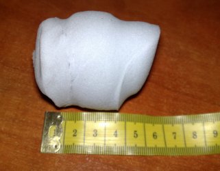

Habe mir das eben auch mal angesehen und bei mir sieht das Stück Richtung Innenraum wie im Anhang aus (recht porös).
Interesse halber, da ich bisher auf Bildern nur schwarze und längere Schaumstoffpfropfen gesehen habe - hat hier der Vorbesitzer meiner Diva vermutlich schon den Schaumstoff getauscht?
Bei mir sieht der Teil, den ich ausgebaut habe (ca. 1/3) genauso aus.

jop anscheinend hat er dass, bei mir ist der Schaumstoff auch schwarz, wobei ich ihn wieder zurückverbannt habe an seinen Ursprungsort, da dieses Gebrüll lästig ist und (aus meiner Sicht) nix mit Sound zu tun hatte :-) naja ich liebe den sound aus dem Endrohr und nicht aus dem kleinen schwarzen Plastikasten aus dem Motorraum...
