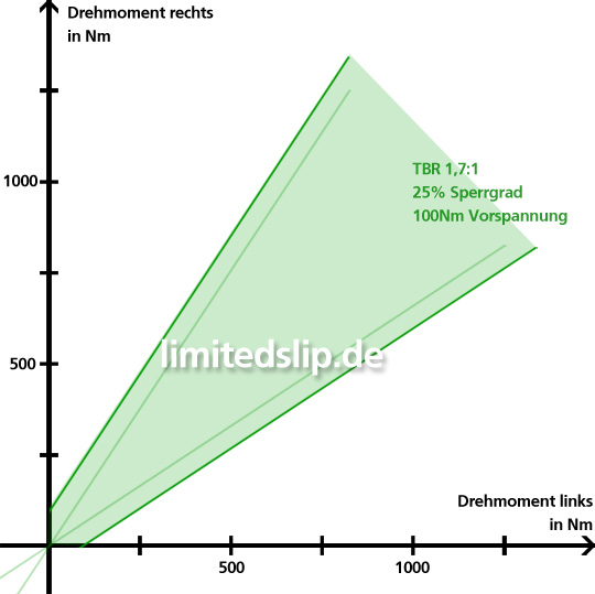

Woher hast du den Vorspannungswert der Lamellensperre beim M539? Ich habe da eigentlich andere Werte im Kopf.
Den Sperrwert einer Torsen-Sperre kann man durchaus etwas modulieren, habe aber keine Angaben von Herstellern gesehen. Im Endeffekt ist es ein selbsthemmendes Getriebe.

@keulejr ich hatte deutlich kleinere Vorspannungen unter 100NM im Kopf. Kann aber sein dass dies bei den AG Sperren so war und bei den M Modellen höher ausgefallen ist.
