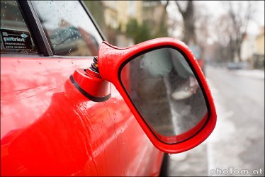

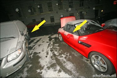

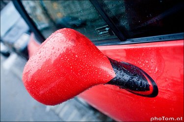

Hey
Irgendein A....loch hat gestern wohl gemeint das geth sich aus..der war sicher besofen...ach wenn ich den erwischt hätte grrrrr.
brauch ich einen neuen Spiegel?! oder gibt es den "Fuss" auch extra zu kaufen?!
Bei ebay habe ich nichts gefunden :(
danke für euere Hilfe
LG
Tom

Ach du Schande. Was gibt es nicht für Ar***löcher.
Versicherung ist nicht, oder?
Mir hat ein Reh letzen Sommer auch den Spiegel weggerissen... aber bei mir hat´s die Teilkasko gezahlt.
Schau mal da nach: BMW Teilekatalog
Ich hab´s dir mal rausgesucht: KLICK!
Gibt´s anscheinend nur als ganzes Teil.
Mein Beileid
Andy

Hi Tom,
das ist echt aergerlich!! :g
Fuer einen Ersatzspiegel (lackiert) bist Du mit knapp 250 Tacken beim Freundlichen dabei, ohne Einbau (den man aber problemlos alleine und schnell machen kann). Den Spiegelfuss gibt es leider nicht separat zu kaufen. b:
Z3 Ersatzspiegel gibts ab und zu bei Ebay, such mal nach "Z3 Aussenspiegel" oder "Z3 Spiegel". Allerdings fuer um die 250-300 EUR koenntest Du schon ein paar gebrauchte M-Spiegel bekommen.
Alternativ suchst Du Dir einen Autoverwerter auf, der evtl. ein paar gebrauchte Z3 Teile auf Lager hat.
Gruss und viel Glueck,
Christian

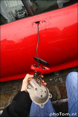

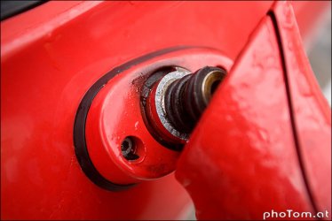

Sorry Jokin, aber was du schreibst ist Unfug.
Ich habe genau an dieser Stelle meinen linken Spiegel geklebt. Hält bombenfest. Man muss nur den richtigen Kleber verwenden.
In folgendem Thema habe ich das Problem geschildert. Man sieht auch welches Teil bei mir abgebrochen war.
http://www.zroadster.com/forum/bmw_...ur/37572-innenleben_m_serienau_enspiegel.html
Müsste daheim nachschauen welcher Kleber es genau war. Ist ein spezieller 2-Komponenten Industriekleber von 3M. Wenn noch getempert wird ist die Klebeverbindung zwischen Aluminiumteilen nicht schlechter als eine Verschweißung.

DERZEIT sieht es so aus und hält ganz gut :)
GAFABAND Ist immer gut :)
