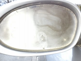

Danke. Ich würde natürlich beide erneuern. Die Folie hinter dem Spiegelglas ist leicht rissig bei mir. Meint Ihr die Selbstklebenden Spiegel können da halten? Was ist hinter der Folie? In der Mitte scheint eine Mulde zu sein ...

Ich habe Bedenken, ob meine Folie noch ausreichend gut ist, dass da irgendetwas hält. Die Folie macht einen brüchigen Eindruck ...
Macht sie immer. Bei uns waren am Rand schon einge Stellen abgerissen.
Nimmt doch Karosseriekleber - Thema erledigt. Für ein 200€ BMW Spiegelglas klebt der Freundliche es dir sogar umsonst rein, so bei mir zumindest:D

ich habe inzwischen beide Spiegel bei mir ausgewechselt und möchte kurz meine Erfahrungen schildern.
Ich empfehle jedem beim Wechsel des Spiegelglases die Halterung, auf der die Heizfolie sitzt, auszubauen und das Spiegelglas in aller Ruhe auf der Platte zu fixieren. So habe ich es beim Beifahrerspiegel gemacht und bei dieser Gelegenheit gleich die Heizung abgeklemmt (ich vermute, dass die Heizung mit der Zeit jeden Kleber löst).
Auf der Fahrerseite habe ich das Spiegelglas direkt am Fahrzeug montiert, was ich nicht wieder machen würde. Es ist ziemlich heikel, das Spiegelglas korrekt zu positionieren, weil man das Spiegelglas nicht am Rand anfassen kann, wenn man es einsetzt. Eventuell könnte man einen Saugnapf (z.B. vom Navi) verwenden, dann dürfte es auch ohne Ausbau der Trägerplatte ganz gut gehen.
Die leicht blau getönten Zubehörspiegelgläser finde ich fast besser als die Originalen.
