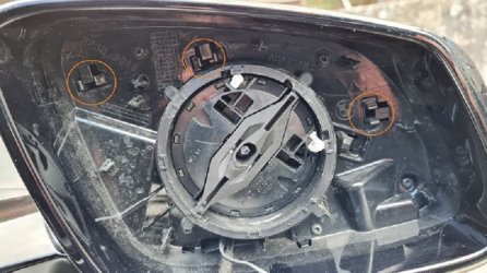

Hier ein Bild mit abmontiertem Glas mit seinen Befestigungsclips.

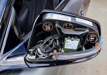

3.Man kann jetzt von hinten (Glas-Seite) an die Halteclips der Kappe herankommen.

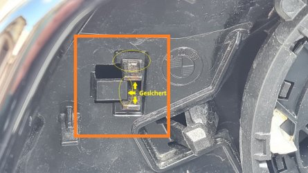

Es sind 3 Halteclips die man ausklicken muss.

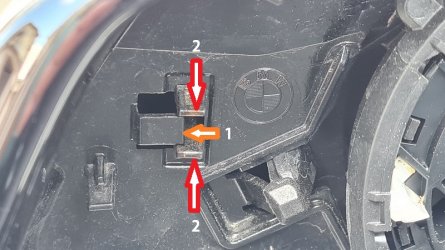

3. Die eingerasteten Halteclips ausklicken. Achtung! Zwischen den "Rastnasen" (2) befinden sich kleine Sicherungen (1), die man leicht anheben muss um die Clips zusammendrücken zu können.
Danach einfach die Kappe herausnehmen.
