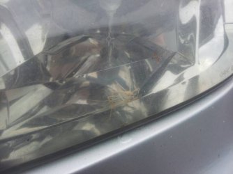

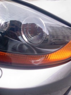

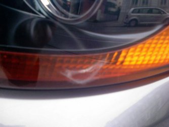

Hat Jemand eine Idee wie mal als Laie die Spinne samt Spinnweben wieder aus dem Schweinwerfer bekommt oder zumindest aus dem Sichtfeld am Blinker?
Möchte halt nicht den ganzen Scheinwerfer ausbauen. Gibts da Tricks wie man da eventuell mit einem langen Stab einfach hin kommen kann? &:
Zur Info, hab das Auto vor über einem Jahr schon so gekauft und gehofft die Spinne zerfällt noch etwas aber nix da!
Jeder Pharao wär neidisch auf den gläsernen Sarkophag, aber mich nervt es, weil man auf den ersten Blick denkt, dass das Glas gesprungen ist. :g
Bin für alle Anworten dankbar!
PS: Das Grab sieht auf den Photos mikriger aus als in Wirklichkeit!

Hi,
bei einem Rücklicht weiß ich auch nicht, wie da eine Spinne hineingekommen sein kann. Beim Xenon-Frontscheinwerfer schon. Der linke Scheinwerfer bei Pre-FL Zettis hat hinten an der Abdeckung so ein Entlüftungsloch (mit so einer Art kleinen U-Schlauch gesichert) - beim rechten bin ich mir nicht mehr so sicher &: .
Und wo Luft heraus kann, kann eine kleine Spinne hinein.
GGf. würde ich es vielleicht mit einem Staubauger probieren und - jetzt bitte nicht lachen - mir einen Adapter bis auf Strohhalmgröße für den Schlauch basteln
Hierfür ist es dann natürlich am Leichtesten, wenn der SW ausgebaut ist.
Grüße

Spinnen können durch die zwei Entlüftungslöcher, die jeder Scheinwerfer hat "ganz einfach" in den Scheinwerfer hineinkrabbeln.
Die ernüchternde Info, die keiner hören will: Zum Entfernen der Spinne muss der Scheinwerfer ausgebaut und zumindest die Linse entfernt werden. Dann kann man mit viel Gefummel und einem ganz dünnen Tuch vorne die Spinnweben wegwischen.
Linse entfernen ist das ein großer Akt? Wenn der Scheinwerfer ausgebaut ist
Naja, es geht. Die Linse ist mit vier Muttern auf 4 Gewindestangen befestigt. Das Fummelige wird eher das Putzen der Ecke am Scheinwerfer durch das Linsenloch in der Blende....
also ich würde es auch mal mit einer Druckluftpistole versuchen. Vielleicht kennst du ja jemand der in einer Werkstatt oder Metallbetrieb arbeitet, wir haben auch auch sowas in unserer Firma. langen Schlauch zum Fenster raus und kräftig damit durchpusten...
