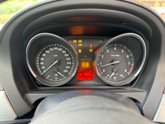

Hallo zusammen,
ich hatte jetzt 2x folgenden Fehler: Der Z steht 2-3 Wochen, ich fahre los und nach 10-20km leuchten diverse gelbe Lampen auf und im Infodisplay steht Ausfall von x Assistenzsystemen, u.a. ASC, Lenkunterstützung, Tempomat, Reifendrucksensor, Feststellbremse usw. Das Auto fährt sich weiter ganz normal, außer daß sich z.B. der Tempomat nicht mehr einschalten lässt. Danach bin ich an die nächste Tanke gefahren, hab getankt, Auto verriegelt, bezahlt, wieder eingestiegen, Fehlermeldungen erscheinen erneut. Dann gestartet, ca. 100m gefahren und alle Fehler sind plötzlich weg, respektive Warnlampen aus. Alles funktioniert wieder, als wäre nichts gewesen.
Das war vor ca. 3 Wochen, gestern das gleiche Spiel.
Habt ihr eine Idee, was der Grund dafür sein könnte? Ich will morgen mal zum Schrauber des Vertrauens fahren und den Fehlerspeicher auslesen lassen.

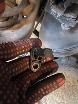

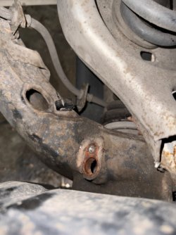

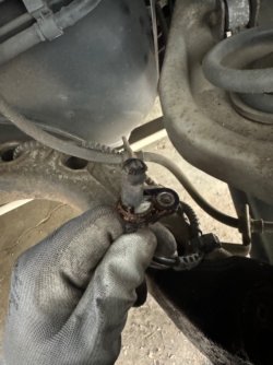

Ich will noch kurz meinen Senf dazu abgeben: Ich hatte den Fehler relativ ähnlich. Bei mir ist der Fehler erstmalig bei der Probefahrt meines (dann gekauften) Zettis aufgetreten. Der Verkäufer (privat) wusste natürlich nichts davon (ist klar), aber das hat ihm dann meine Verhandlung auch nicht erspart… Jedenfalls gingen erstmal jede Menge Warnleuchten an, welche schlussendlich auf einen Fehler zurückzuführen waren: den hinteren, linken Raddrehzahlsensor. Ich habe mich dann (forumübergreifend) belesen, ob man beim Sensorkauf noch ein paar Euro sparen kann, denn BMW wollte mal eben 100€+ für einen Sensor… Es hat sich herausgestellt, dass der Sensor (ab Werk) von Bosch ausgeliefert wurde und der kostet mal eben nur 30€. Starker Deckungsbeitrag BMW… Das hat dann auch der Ausbau vom Sensor bestätigt, denn auf der Unterseite steht „Bosch“ eingeprägt. Zum Ausbau muss erstmal nur eine Schraube vorsichtig gelöst werden. Vorher ordentlich mit Rostlöser einsprühen und dann auch den Sensor ordentlich einsprühen, der er ordentlich straff in der Bohrung sitzt. Anschließend muss die Radhausschale angelöst werden, da die Steckerbox zum Fahrerraum hin platziert ist.
Ursache für den Defekt ist vermutlich der ABS-Ring, welcher auf der Antriebswelle sitzt und sich aufgrund von Korrosion ausdehnt und den Sensor abschleift. Wenn man es ordentlich machen will, dann muss der Ring auch erneuert werden. Ich habe gefuscht und eine Distanzplatte zwischen Sensor und Gehäuse gelegt, damit der Ring den neuen Sensor nicht gleich wieder runterschleift, weil ich mir die Mühe von den Ausbau der Welle sparen wollte.
Keine Gewähr für die Durchführung der Arbeiten mit dieser Vorgehensweise.

Hatte ich hinten rechts auch. Man kann für viel Geld ein passendes Distanzstück auf eBay kaufen (vulgo Unterlegscheibe) oder für Cents eine rote Hartfaserdichtung aus dem GWS-Sortiment.

Meiner sah so aus, die Spitze ist auch verschrammt. Ich lege also jetzt eine Unterlegscheibe zwischen Sensor und Autoteil, damit der nicht mehr ganz rein geht und somit wieder etwas Abstand an der Spitze hat? Hab alles gereinigt und wieder eingebaut, fehler gelöscht, bleibt bestehen. Neuer Sensor ist bestellt. Die Fehlermeldung klingt eher nach defekter Stromversorgung?
Probiere es erstmal mit dem neuen Sensor. Der Fakt, dass die Spitze verschrammt ist, zeigt ja, dass etwas am Sensor geschliffen hat. Ich drücke dir die Daumen, dass es sich damit dann erledigt hat.
