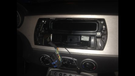

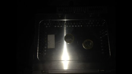

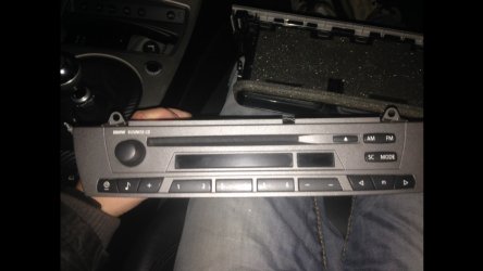

leider bin auch ich Besitzer eines BMW CD Buisness Radios mit dem Problem Sporadischer Tonausfall. Habe mich dann gestern mal rangesetzt und alles ausgebaut, da ich kalte Lötstellen und diverses nachlöten wollte. Desweiteren viel mir ein unangenehmes Geräusch in starken Kurvenfahrten auf. Das Problem war schneller gelößt als Gedacht.
Da hatte wohl jemand das Radio mti einer Parkuhr oder ähnlichem verwechselt, ich habe insgesamt 5 Euro aus dem Radio in 1 € Stücken geholt, 3 davon waren an Kontakten so stark verkantet, dass diese denke ich Auslöser des Problems waren. Alles wieder Zusammengebaut und siehe da Huckel, Bodenwellen oder anderes, kein Problem mehr der Ton bleibt :)
