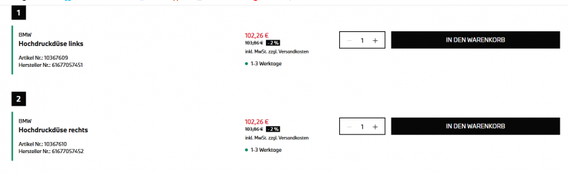

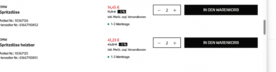

Suche die Teleskop-Spritzdüsen für die Reinigung der Xenon-Scheinwerfer. Finde keine Nummern im ETK. Für den E89 gibt es das Pärchen ab 30 Euro. Für den E86 habe ich nur Gebrauchtes gefunden. Stückpreis war dreistellig. Gibt es nicht mehr von BMW oder von Zulieferern? Kann man was umstricken?

Wenn nur der vordere Teil der Düse fehlt dann passt auch die Düse vom ersten XC90. Gibt's für kleines Geld im Zubehör statt für ne Schubkarre voll Kohle bei BMW.
