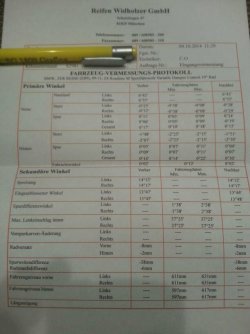

War jetzt grad beim vermessen.
Er sagt alles i.O.
Er würde es so lassen. Die RFT runter fahren und dann auf non RFT umrüsten. Dann fahren sich die Reifen nicht mehr einseitig ab.
P.S.: ich hab KEIN M-Fahrwerk verbaut sondern das adaptive Sportfahrwerk im E89!!!
Er sagt alles i.O.
Na Halleluja.. er würde es so lassen??
Ich will dich jetzt nicht ärgern oder jemand schlecht machen, aber die Spur vorne hat er total verstellt, sodass Sie nicht mal mehr in der Toleranz liegt (war vor der Einstellung besser) und der Sturz hinten links passt halt auch überhaupt nicht. :mad:
Also soo toll eingestellt hat er das auf jeden Fall nicht...
Er hat NIX verstellt. Er hat es gelassen wie es war.
Keine Ahnung weshalb teilweise die vorher/nachher Werte unterschiedlich sind.
Ich war daneben gestanden.
