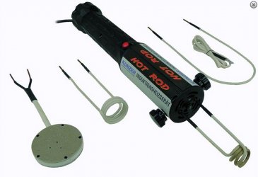

Geht nicht um Kompetenz, geht um Werkstatt-Ausrüstung. Spurstangen gehen beim Z4 gerne fest. Fehlkonstruktion. Durch kleine Schlitze dringt Modder in die Verschraubung ein. Dann ist nichts mehr mit dem Einstellen, dann müssen die Spurstangen getauscht werden.
Moderne Werkstätten nutzen ein Induktionsheizgerät, um die Spurstangen wieder gängig zu bekommen. Wenn die Werkstatt keins hat, nutzt keine Kompetenz. Dann musst Du neue Spurstangen etc zahlen.
Bekanntestes Modell ist der "Hot Rod" von Kunzer. Gibt es sogar schon bei Conrad für 900 Euro.
