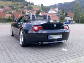

Ich würde vorne und hinten gleich verbreitern, schon um das Fahrverhalten nicht Richtung untersteuern zu bringen. Vorne passen 30 mm optimal.Mit weniger steht das Rad zu weit innen, mit mehr schleift es deutlich eher. Auch hinten wirkt 30 mm sehr harmonisch.Finde es immer lächerlich, wenn die Räder unnatürlich weit rausstehen. Daher mein Tip 30/30 von Powertech mit Abe. Anbei ein Bild mit 30/30.

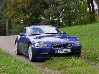

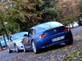

ach, ihr versteht mich einfach nicht :cry2::d:d Na jedenfalls nun siehts so aus mit 3 Zentimeter :w:w Also wenn man da kein Unterschied sieht :d

@Rouven: Danke für die Bilder. Ich denke du hast ja meine Fahrzeugkonfiguration - M-Fahrwerk, und die normale 18" Mischbereifung mit den original BMW-Felgen.... Du hast jetzt hinten 30er (2x15) und vorne 30er oder 24er drauf?
Hmm, also wenn ich ehrlich bin, dann muss ich sagen, dass mir persönlich das Bild in #38 besser gefällt, als in #35... Meiner Ansicht nach schaut es in #38 viel dezenter, harmonischer und stimmiger aus und in #35 steht es echt über.... Allerdings ist der Vergleich aufgrund der Perspektive etwas unfair...
Komisch, bei Uli11 in #28 schaut es hinten mit 30er so aus, wie wenn doch locker die 40er passen würden... &: &: --> Hast du nur das M-Fahrwerk oder zusätzlich noch andere Federn?
