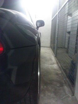

Frage: Das hat damals der Tüv nicht eingetragen meint ihr 15mm und 1,5 cm tiefer also 30mm zu Serienfahrwerk ist eintragungsfähig?

Sieht für mich jetzt nicht kritisch aus. Ich hatte Styling 23 (ET41) mit 15 mm Pro Seite und B12 Fahrwerk ohne Probleme eingetragen. Auch wenn ich hinten das Schlechtwegepaket habe, ist er sicher 15mm tiefer als Original.
