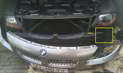

Wie komme ich denn am besten da dran? Wenn ich den Schlauch vorher einmal abziehe und den Hebel betätige müsste ja trotzdem Wasser rauskommen oder? So könnte ich mir sicher sein das es die Düse ist.
Dafür muss die Schürze ab,kannst aber auch mal versuchen ob du durch die Klappe im Radkasten an den Schlauch kommst
Ja genau
