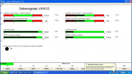

Heute abend war's wieder soweit, ich konnte diesmal während der Fehler auftrat den Laptop und das Kabel dranhängen.
Ich habe ein Bild von den Gebersignalen gemacht.
Kann das bitte jemand für mich interpretieren?
Adaptions NW-Einlass-Referenzflanke steht auf !-21.4
Adaptionswert Nockenwelle Einlaß auf 3.8.
Kurz danach sprang der letztgenannte Wert auch in den Negativbereich.
Mehrmaliges Neustarten hatte zur Folge daß der Motor kurz hochdreht (bis 2.500 U/min) dann langsam ausgeht.
Ich habe dann den Schlüssel abgezogen, 1 Minute gewartet. Danach hat auch INPA wieder normale Gebersignalte angezeigt.
Motor startet auch wieder ganz normal als wäre nichts gewesen.
Was ist das bloß?

Ich würde fast mal behaupten, dass BMW mit den Daten was anfangen kann und wissen müsste was es ist. ;)
wurden die nw sensoren schon über kreuz getauscht oder gar ausgetauscht? wandert der fehler mit?
könnte theoretisch auch ein mechanischs problem mit der NW / vanos sein.
getauscht noch nicht aber der Einlass NW Sensor ist ersetzt worden
