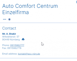

@keksemann Hier ist Deine Lösung, die in der Nähe ist:
Einen lieben Gruß von Armin Küllmer (Webasto) ausrichten - Das Set für den 3er E90 sollte problemlos passen.
Das sind Spezialisten, die Dir die Standheizung einbauen können. Ich darf die leider nicht für dich beziehen, da Weiterverkauf strengstens verboten ist bei uns. :(

@Benster
nur mal so.... ich habe jetzt drei Mails geschrieben und mehrmals nachtelefoniert.... werde immer und immer wieder vertröstet, bzw per Mail ignoriert. Die angeforderten Bilder habe ich gesendet... ich kann diesen Kontakt leider nicht empfehlen. Ich werde wohl diese Wintersaison ohne SH durchhalten und mich nächstes Jahr bereits ab Mai drum kümmern.
