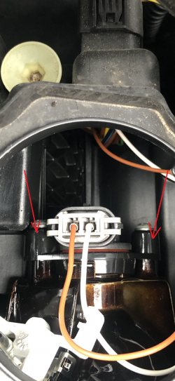

das alte Thema bleibt ja , ich müsste auch die rechte Birne wechseln ,
meine Frage dazu ist : wie soll ich den Socker der Birne um 90 Grad drehen wenn links und rechts schrauben-Butzen stehen ??
oder wird die Birne einfach nur gezogen ?

Stecker ab, so weit drehen (im Bild oben nach rechts bzw. den Körper gegen den Uhrzeigersinn), bis sich das Bajonett löst - that's it. Einbau in umgekehrter Reihenfolge. Wenn ATU das schafft, kannst du das auch.

klar schaffe ich das , ich wollte nur nix kaputt machen :sneaky:
