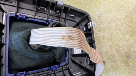

Mit der Zeit ist mir immer wieder ein Klacken im Gangwahlschalter in der Mittelkonsole aufgefallen. Ich habe öfter das Gefühl, dass dort ungewollt Befehle an das Getriebe geschickt werden – etwa „geh in N“ oder „schalte“.
Da ich ja schon zweimal Elektrikprobleme wegen Kabelbrüchen hatte, habe ich die Konsole probeweise geöffnet – und siehe da (Bild 2).

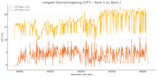

Wechsel einfach mal deinen Mechaniker.... Der hat wenig Ahnung vom N54. Bevor die Injektoren als Fehler auftauchen, können sie durchaus erhebliche Probleme verursachen, wenn das Sprühbild nicht ganz passt. Wenn die Kerzen von Zylinder 4 und 5 schwarz sind, sollte eigentlich Bank 2 schlecht aussehen. Spannend wäre es zu sehen, wie die Kerze von Zylinder 6 aussieht. So könnte man evtl. abschätzen ob es klar die Injektoren sind oder z.B. die Lambdasonde. Dass ein Mechaniker wegen einer 25 Euro Zündspule wirklich anfängt mit dem Hersteller zu diskutieren, glaubst Du wohl selber nicht. Mir ist auch mal nach knapp 10.000 KM eine neue Delphi Spule hopps gegangen. Ausgetauscht und gut.
Woher kommt diese Grafik mit den LTFT? Welches Programm nutzt Du dafür? Bei dem LTFT für Bank 1 (anscheinend die mit den sauberen Kerzen? - wundert mich) würde ich mir mal die Lambdawerte genauer anschauen. Kommst Du überhaupt noch auf Lambda 1? Wenn Du wirklich bei 25% anfetten liegst, dann bist Du langsam an der Regelgrenze des Steuergerätes. Man könnte auch schauen wie gut die Tastrate der Injektoren noch ist. Geht aber alles nur mit INPA.
Siehe hier:
Hier findest du viele gute Artikel - die Jungs haben wirklich Ahnung.
Beispiel:
The 1st cylinder has a problem: injector doesn’t open properly. Injected fuel amount: lowered. Atomization: normal or poor.
Symptoms:
a) Lambda value of the corresponding bank: high (../F5/F6; >1,02) - check das mal
b) Integrator: significantly positive (../F5/F6; +20..+30%) - würde ja zu deinem LTFT auf Bank 1 passen
c) Offset type adaptations: re-writed to positive value (../F5/F6)
d) Mechanical efficiency of the 1st cylinder: lowered (../F5/F7, positive values or 1st cylinders bar)
e) Possible: misfires of 1st cylinder due to the lean mixture (ELM327; OBD mode 6 data)

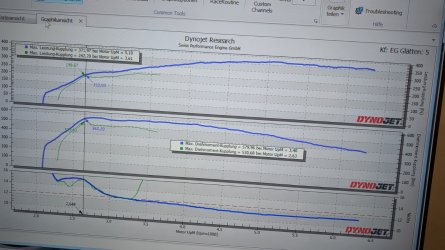

War heute an einem anderen Ort mit einem Leistungsprüfstand, weil ich herausfinden wollte, warum ich durchgehend so seltsam hohe LFTF-Werte habe. Das hat mir langsam wirklich Sorgen gemacht.
Durch die Messungen kam dann auch schnell die Erkenntnis: Eine vollständige Leistungsmessung war nicht möglich, da der Motor spätestens ab ca. 3000 U/min stark zu ruckeln begann. Nach vier Messversuchen haben wir die Daten ausgewertet – und es war eindeutig: Das Gemisch ist viel zu mager. Dazu Fehlermeldung Zündaussetzer Zylinder 1.
Der Benzin-Niederdruck und auch der Hochdruck waren dabei unauffällig und im normalen Bereich.
Auffällig war allerdings, dass der Ladedruck auf bis zu 1,2 bar hochgeht – was für die Seriensoftware eigentlich zu viel ist (Oder?). In dem Zusammenhang kam die Vermutung auf, dass möglicherweise bereits eine Stage-1-Software auf dem Fahrzeug ist – von der ich natürlich nichts wusste. In diesem Fall wären auch die aktuell verbauten Bosch-Zündkerzen nicht die richtige Wahl bei einer Leistungssteigerung.
Die Quintessenz des Ganzen:
Mir wurde dringend davon abgeraten, so weiterzufahren. Jetzt gibt es sechs neue Injektoren und passende NGK-Zündkerzen, die wir bei Bedarf noch anpassen können.

Wenn Dein Wagen eine Stage 1+ hätte, dann würden bei 1,2 Bar mindestens 390 PS anliegen und du wärst ähnlich schnell wie ein alter M2. Das solltest Du merken. Dagegen kommt dir ein normaler 35is so vor, als ob 100 PS fehlen.
0,8 Bar ist im 35is Serie - 340 PS. Mein Schmickler hat ziemlich genau 1 Bar Ladedruck - 398PS, aber da ist auch viel über Zündung und 98 Oktan Map.

Der HDP-Druck stand b ei 185 Bar bei Last.
Und ja. Ladedruck geht auf 1,2 Bar.
Die Lambdas haben funktioniert – ich habe explizit danach gefragt.
Meine Bosch-Zündkerzen haben drei Elektroden, deshalb NGK-Kerzen mit einem Elektrodenabstand von 0,6 mm. Mal schauen was die Messung sagt. Sonst abstand nachjustieren.
Sobald alles verbaut ist, wird das Setup nochmals auf dem Prüfstand getestet.
Der Einbau ist für morgen geplant.
Rückblickend würde ich heute vieles anders machen. Mit der Zeit verliert man einfach die Geduld und greift nach jedem letzten Strohhalm.
Die Kosten sind längst aus dem Ruder gelaufen – eine Menge Lehrgeld.
Ich will einfach dass er wieder läuft, da ich ab Freitag 4 Wochen Ferien habe.
Natürlich funktionieren die Lambdas - sonst hättest Du ja Fehlermeldungen. Wie gut sie funktionieren steht auf einem anderen Blatt. Jetzt erstmal abwarten, was da rauskommt wenn du neue Injektoren hast. Behalt dir mal die alten. Dein HDP Druck ist sehr gut bzw. sehr hoch, scheint am Tuning zu liegen.
Verstehe Dich. Ich bin auch ab übernächste Woche unterwegs und jetzt macht mein Ladedruck ärger. Ich will auch bis dahin den Fehler finden und fit für die Reise sein.
Also waren die neuen Injektoren der Gamechanger? (Alles andere war dann reine Geldschneiderei, wie so oft leider ...)
Viel Spaß im Urlaub - könnte gut klappen bei dem Schrieb!
Endlich, Problem gelöst! Bin sowas von erleichtert!!!:D
Erstmal Glückwunsch, dass der Wagen wieder läuft. Wenn bei 1,2 Bar gerade mal 370 PS rauskommen, fährt sich der Z4 vermutlich wie ein Diesel, da alles über den Ladedruck läuft. Da gibts sicher etwas schönere Maps, die mehr über Drehzahl + Drehmoment obenrum gehen.
Danke Danke....😌
Wie schon erwähnt, ich wusste nichts von der Leistungssteigerung.
Zum Fahren ist diese Mapping echt cool. Ohne viel Aufregung kurz vorbeiziehen, ohne viel Lärm und Drehzahl. Mir passt es.😎
