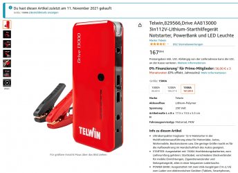

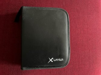

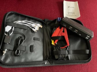

Ich hab den hier
wurde damals aber unter anderem Herstellernamen verkauft und hat mich auch weniger (ca. 150 gekostet). Hab das Teil wahrscheinlich schon 10x benutzt als meine alte Batterie langsam kaputt wurde und hat immer ohne Probleme funktioniert.
Und man kann sogar sein Handy damit laden :D

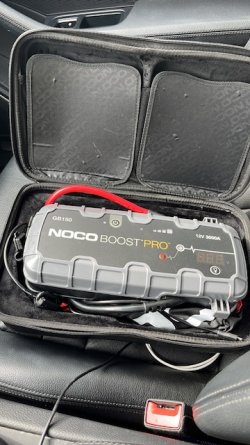

Ich habe vor paar Jahren etwas günstiges über Amazon bestellt. Super Reviews (wie oft die Amis schon ihren Trucks mit dem starten konnten). Das Ding erhalten, aufgeladen und dann gleich beim z4 getestet. Puuuuuuuh das war eine Quälerei.
Habe mir dann ein NOCO gekauft. Kostet viel mehr als das was man auf Amazon bekommt, aber mache ich beim starten wegen Unterspannung ein Steuergerät hin, dann sind die Folgekosten und Aufwand (da kommen die Erinnerungen vom defekten Airbag Steuergerät im z4 😂😂) auf einem anderen Level
Egal was du machst, meine Empfehlung - hier nicht sparen :-)
