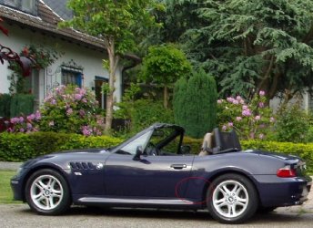

Moin Moin.
Also wenn du schon einmal dabei bist die Front zu bekleben, dann empfiehlt es sich auch den von mir im Foto abgegrenzten Bereich einzufolieren (in etwa). Lohnt aber nur, wenn die Reifen das Radhaus hinten voll ausfüllen ...
Andere Spezies lassen natürlich direkt ihr ganzen Auto damit eintüten ... :w

Porsche hatte das bei dem 930 damals auch so
