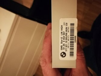

So.. Reparatur erfolgreich. So für die Allgemeinheit als Info, ich hatte es in einem anderen thread bereits angesprochen. Man kann wohl auch ein zu neues Gm5 erwischen. Stichwort Codierindex 6. E85 war wohl nur bis 5 vorgesehen.
Folgendes Gm5 ließ sich nicht codieren

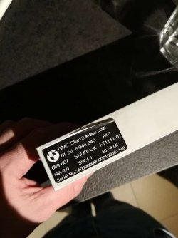

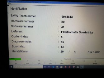

Jetzt hab ich mir das entsprechende zu der Teilenummer hier im thread organisiert mit dem schwarzen Aufkleber, das ließ sich einwandfrei codieren
Wie man sehen kann Codierindex 5

Ich vermute eher es liegt daran, dass dein nicht funktionierendes GM5 für LIN Bus ist und der Z4 eins für K-Bus benötigt.
Den Unterschied auf dem Aufkleber sehe ich gerade tatsächlich zum ersten Mal. Lin bus ist laut Internet aber nur zusätzlich verbaut für diverse Spiegelfunktionen? Scheinbar als letztes Update eingeführt? Von der möglichen Problematik hab ich bisher nichts gelesen. Es heißt ja immer, "alle" funktionieren.
Ist komisch, weil ich hab das 61353454607 bei mir auch verbaut, allerdings mit K-BUS Low. Du hast halt LIN-Bus High.
Da wirds wohl Unterschiede geben.
High / Low sagt halt, ob mit Fensterheber hinten oder nicht.
LIN-Bus ist teilweise standalone, teilweise als Subbus zum K-Bus verbaut. Die Frage ist halt, was passiert wenn ein GM5 das anspricht, wo er gar nicht vorgesehen war. Im E46 sind beide Systeme im Einsatz.
Das high/low egal ist, weiß ich. Funktionieren tut es ja, also die ZV und auch der Schlüssel ließ sich anlernen. Nur die Codierung konnte ich nicht aufspielen.
Ja, merkwürdig das die Teilenummer identisch ist, mhmh.
