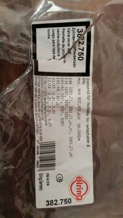

Bei meinem e85 M54 wars die Ventildeckeldichtung! (Zylinderhaube)
AK voorrraus, und im Innenraum der herrliche Duft von Synthetiköl :mad:
Meine ganzen Klamotten haben danach gerochen.
Die Dichtung neigt dazu auszuhärten und Richtung Krümmer verdampft das Öl.
Ist flott getauscht und günstig ;)

Vielleicht hat ja auch jemand ÖL daneben gekippt und bei sportlicher fahrweise schwappt es dann aus seiner Ritze :). Nimm mal die Motorabdeckung ab und schau mal.

Nach verbranntem Öl riecht nur verbranntes Öl !:rolleyes: Nein, ein niedriger Kühlwasserstand verursacht kein Ölgeruch...könnte wie die Vorredner eine defekte Ventildeckeldichtung sein oder es wurde beim Ölnachfüllen gekleckert.
