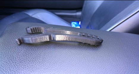

falls Ihr mal einen neuen Plastikstopfen für die Mittelkonsole braucht, könnt Ihr Euch bei mir melden. Ich hab den mal in 3D nachgezeichnet. Mir ist einer mal abhanden gekommen und hab mir den fehlenden jetzt auf dem 3D-Drucker herstellen lassen. Das Material war bei mir ABS schwarz. Hat super geklappt. Wer die STL-Datei braucht einfach bei mir melden.

mein Kollege hat die Datei überarbeitet. Die ersten Probedrucke sehen sehr gut aus.
Sein neuer ABS Drucker kommt in 3 Wochen. Dann werde ich neue Bilder einstellen.

ABS ist natürlich die hohe Kust, das kann unser Drucker nicht wirklich, ich hätte PETG genommen, ggf. falls nötig geschliffen und mal mit Dupli Color geduscht.

Ich hab das auch mal nachgedruckt allerdings ist das Problem bei, ich sag mal „0815 Standard Filament“, dass es sich nicht um ein elastisches Material handelt und die Nasen somit beim reindrücken, welches für das einrasten nötig ist - brechen.
Müsste ich mal mit PLA, PTU etc versuchen…

PLA kannst du gleich vergessen. Das ist nicht Temperaturresistent.
Ich hab 2017 schnell gedrucktes Teil unterhalb der Handbremse im Z einen Tag in der Sonne (geschlossenes Verdeck) liegen lassen...
Deswegen werd ichs mit PETG versuchen.

Ich hatte meinem Kollegen die hier verlinkte STL Datei gegeben.
Die Rückmeldung war „ die war sehr grob gezeichnet und stehend mit Support gedruckt wurde.
Wobei Support wohl ein Stützgerüst bedeutet.
Daraufhin hab ich ihm ein original Teil überlassen. Dann hat er das Teil neu gezeichnet in liegend.
Gestern hab ich zwei Testteile erhalten um die Passform zu prüfen.

Mein Kollege hat sich kurzer Hand noch einen ABS Drucker gebaut. Nach einigen Tests bin ich heute bei ihm vorbei gefahren. Das Ergebnis kann sich meiner Meinung nach mehr als sehen lassen.
Darauf hin habe erstmal 30Stk. geordert.
Anhang anzeigen 509932Anhang anzeigen 509933
