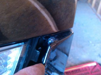

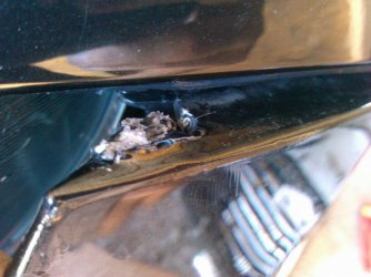

Wollte den Halter tauschen, Pustekuchen. Der ist immer noch intakt. Die Rastnasen an der Stoßstange sind hin, siehe Bilder.
Wie kriege ich die Stoßstange trotzdem wieder da dran? Der Spalt stört mich schon etwas. Da die Rastnasen eh schon hin sind, kann man da auch eine radikalere Methode zur Befestigung anwenden, nur welche?
Das Auto entwickelt sich unerhofft doch noch zu einem Geldloch, juhu!

Ich würde da mit Silikon beigehen. Das gibts ja in vielen Farben. Am besten dann auch nur an der Plastikhalterung ankleben.
Schwarzes Sanitärsilikon?
Wie wäre es mit Zweikomponentenkleber? Das obere flache Teil würde ich einfach gut beschmieren und dann in den Halter drücken. Hat das schon jemand mal probiert bzw. probieren müssen?
Sikaflex ist wesentlich besser als Silikon. , damit werden zB. auch Autoscheiben eingeklebt .
Ich verwende das Zeugs öfters und es klebt wie Sch . . . !!!
