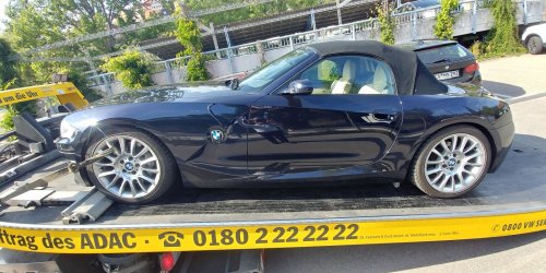

Nach einigen Covid-19 bedingten Verzögerungen haben wir es heute endlich geschafft uns an einer allgemein bekannten Aral Tankstelle in Althengstett zu treffen.
Volltanken des Dreckskarren (heute sogar sauber!), Kaffee für Julian und mich während des quatschens und dann starteten wir gut motiviert zu einer kleinen Runde durch den Nordschwarzwald.
Nach einigen Kilometern an schönen, kurvigen Nebensträßchen und einem weniger gelungenen Mittagessen (merke: Ist der Montag ein Feiertag behandeln Gastronomen den folgenden Dienstag als gefühlten Montag und öffnen nicht unbedingt...),
machten wir uns auf den Rückweg.
Dreckskarren: Gong!
Björn: Moment, der Dreckskarren macht zwar Geräusche, aber doch nicht solche?:X Nach ein paar Sekunden fiel mir dann ein rotes Licht rechts unten auf. Moment, Tank wurde doch gefüllt und wenn überhaupt leuchtet der Orange und gibt auch keine akustischen Signale?
WTF? Ok, Wassertemperatur! Julian anhupen, Lichthupe und Fuß vom Gas. Ausgerollt bzw. mit Standgas einen Parkplatz angesteuert.
Den Motor abkühlen lassen und in der Zwischenzeit auf die Suche nach Kühlmittel gemacht, Wasser hatte ich ja dabei.
Nach einem erfolglosen ersten Versuch bei einer Tankstelle und einem zweiten Versuch bei Skoda dann BMW in FDS angesteuert, die das Zeug da hatten.
Zurück bei Dreckskarren
Deckel aufgeschraubt, Kommentar von Julian: Ähm, der ist wirklich zu 100% voll.
Björn: Hm, Thermostat oder Wapu? Vielleicht hat sich ja auch nur was verschluckt?
Anlassen und drauf gucken.
Nix bewegt sich.
Nix bewegt sich
Nix....
Hm, probieren, ich fahre vor.
Fahrt
Björn starrt auf die Anzeige wie? Egal was, Hauptsache gefährlich.
Ende vom Lied
Ich persönlich wette ja auf die WaPu, hoffentlich dauert es bei mir keine drei Monate, wie damals bei Expat.
Bei Kilometer 187.700 wird also wieder mal was fällig. Ist vermutlich die Strafe dafür das noch die Winterräder drauf sind:g

Ende vom Lied
War die Wasserpumpe, hat glücklicherweise keine drei Monate gedauert und gut 800€ gekostet.
Allerdings ist der Karren nach der Runde im Regеn nun wieder dreckig:M

Gibts eigentlich beim Tausch der WaPu Dinge die man am besten gleich mit machen läßt?
Keine Ahnung, bei mir lief das jetzt unter Notfall und ist nicht bei meiner Stammwerkstatt gemacht worden (sondern bei VW:X).
Auf die schnelle findet site:zroadster.com wasserpumpe defekt zahlreiche Beiträge aber keine in denen darauf verwiesen wird das man bei der Gelegenheit noch was anderes mitmachen könnte.
Auch nicht in Beiträgen von Jokin, der ja großer Fan von: "wenn man eh schon mal dabei ist" war.

Wapu waren gut 800€, die kostet beim N52 schon ein bisschen Geld. Von fünf Reparaturen an meinen Zett war es jetzt eine von teureren...

Ich checke hier ab und zu und wenns passt, dann kriegen wir was hin - wen nicht werden wirs auch überleben. Die Pumpe hat ich mit 300-350 im Kopf, vmtl. war ich da falsch gewickelt oder das Teil war vor 3-4 Jahren günstiger als ich noch den N52 hatte.

Ist ein bisserl teurer geworden und der Karren stand ziemlich weit von der lokalen Mietwerkstatt/Hebebühne entfernt, bei mir waren die Kosten für den Einbau inkludiert.
Gruß,
Björn
p.s. Und vor 4-5 Jahren hatte Pierburg mal Probleme mit der Fertigung, ein Kollege war 3 Monate ohne Zett...
