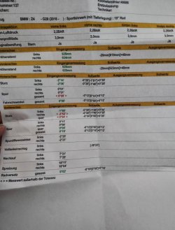

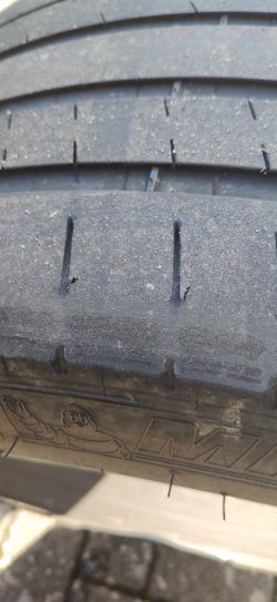

Hallo zusammen,
bei meinem Z4 stimmt der Sturz vorne rechts nicht und der Reifen wird innen ungleich abgefahren. Achsvermessung habe ich bei BMW durchführen lassen, dieser meinte aber lediglich, den Sturz kann er hier nicht einstellen, stimmt das? Ich habe nämlich schon gelesen, dass dies sehr wohl gehen soll. Anbei noch die Achsvermessung von BMW. Vielen Dank schon mal für eure Antwort.Screenshot_2025-06-01-12-13-53-703_com.mi.android.globalFileexplorer.jpg
Ich meine auch, dass vorne der Sturz nicht eingestellt werden kann.
geht nur mit einstellbaren Domlagern.
Brauchst dann aber einen TÜV'ler der Dir das einträgt.

Wenn eine Seite sich anders abfährt stimmt etwas nicht.
Das muß dann behoben werden.
Mein erster Reifensatz nutzte sich innen auch stärker ab.
Habe dann Einstellungen vornehmen lassen,seid dem fahren sich die Reifen gleichmäßig ab.

Bin mit dem G29 nicht so vertraut, aber fast -3° Sturz auf der einen Seite vorne - da denke ich mehr an einen Schaden und nicht an falsche Einstellung.
Für so einen hohen Sturzwert braucht’s üblicherweise verstellbare Domlager.
Vlt mal die Querlenker etc. prüfen (lassen).
Hab den G29 unfallfrei gekauft und auch eine schriftliche Bestätigung hierfür von BMW. In der Werkstatt wurde nichts gefunden.... aber ich werde es woanders nochmals prüfen lassen.
Nur mal angenommen, der Vorbesitzer hatte einen sauberen Bordsteintreffer und nur die Felge getauscht. Da weiß auch der Verkäufer nix davon.
Irgendwo muss der Unterschied an Sturz ja herkommen.
