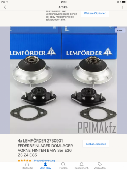

Diese sehen so aus, kennen die meisten bestimmt (mir auch nur so bekannt):
Jetzt hat das Coupe, bzw der Z4 aber laut BMW Teilekatalog eine andere Nummer für dieses Lager. Daher die Frage, ob jemand ein anderes Lager kennt bzw weiß, wie das originale ab Werk aussah? War es das obere oder ein leicht anderes?
Nächster Punkt, habe auf ebay ein Angebot für die Stützlager vom M3 gefunden, diese sehen in der Tat etwas anders aus:

Nächste Frage, weiß jemand wie die originalen beim Z4M aussehen oder beim M3, vielleicht kann jemand bestätigen dass es die auf dem zweiten Bild sind?

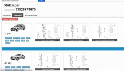

Stützlager 3.0i:
http://www.realoem.com/bmw/enUS/par..._30i&mg=33&sg=45&diagId=33_1143&q=33526779670
Teileverwendung im E46 (auch M3), ergo selbes Bauteil:
http://www.realoem.com/bmw/enUS/par...sg=45&diagId=33_1143&q=33526779670&series=E46
Teileverwendung im E85 (alle Roadster haben das selbe Teil):
http://www.realoem.com/bmw/enUS/par...sg=45&diagId=33_1143&q=33526779670&series=E85
Teileverwendung im E86 (nur der M hat das Lager):
http://www.realoem.com/bmw/enUS/par...sg=45&diagId=33_1143&q=33526779670&series=E86
Das Lager aus dem E86 3.0si wird NUR IN DIESEM FAHRZEUG VERWENDET:
http://www.realoem.com/bmw/enUS/par...30si&mg=33&sg=45&diagId=33_1143&q=33506777037

Habe jetzt noch aus e46 Kreisen die Bestätigung. Das auf dem ersten Bild sind normale e46 Lager und auf dem unteren Bild die M3 Lager welche auch "mehr aushalten sollen".

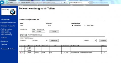

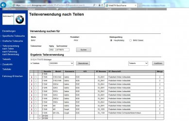

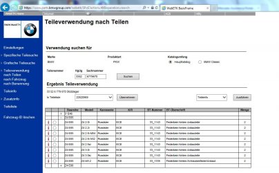

Jetzt auch noch aus dem ETK von BMW direkt:
Sogar der CSL hat die selben Lager verbaut. Nur der SI tanzt aus der Reihe.

Nein stop, du hast selbst was übersehen. Da steht beim Lager beim e46 immer Cabrio dabei. Das Cabrio hat immer die M3 Lager. Die e46 Limo hat andere.
Hab ich nicht übersehen.
Mir ging es in erster Linie darum dass die Lager nix besonderes sind. Sind im Z4 und im M3 immerhin gleich.
Das mit dem si bleibt aber weiterhin ein Rätsel. Außer es wurde gespart weil das bei der kleinen geschlossenen Variante einfach so üblich ist.
Na, meine Aussage stimmt dann aber trotzdem. E46 normal hat andere Lager wie der M3. Die Cabrios haben dann auch die Verstärkten bekommen.
