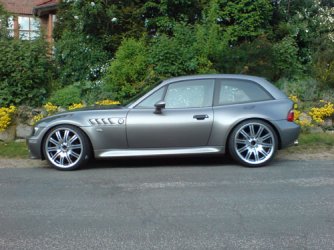

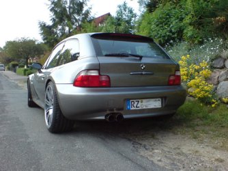

ich eröffne diesen Thread nun hier da in der Z3 QP Unterkategorie die Resonanz eher gebremst schien...ich denke es ist hier auch besser aufgehoben:
habe schon einige Threads in der Suche gefunden und mir in etwa Gedanken gemacht welche Distanzen und ich drauf machen müsste. Habe die Felgen noch nicht, bin aber kurz davor mir welche die Woche zu kaufen...
8x19 et 47 vorn mit 225 35
9,5 et 27 hinten mit 255 30
ich habe ein kw Gewinde drin und jetzt vorn 8,5 x 18 et35 mit 5mm Distanzen damit nichts schleift am Federbein. Hinten 10 x 18 et 31 gebördelt aber noch gut Platz etwa 10mm pro Seite. Reifen entsprechend auch 225 und 255.
Ich habe mir jetzt gedacht es müsste eigentlich mit den 19 Zöllern mit jeweils 15 mm Distanzen pro Seite vorn und 10 mm hinten funktionieren...
Was meint ihr ? Habe ich einen Denkfehler oder passts so ?
Wollte mir bevor ich Felgen und Distanzen besorge Eure Meinung einholen... Danke.
