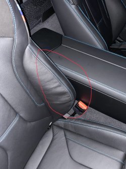

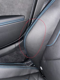

Naja es wird noch einen weiteren Anlauf geben, da der nagelneue Beifahrersitz ruiniert wurde (die Polsterung war fehlerhaft und jetzt ist die Polsterung genauso schlimm und der Bezug vermurkst und der Lenkradairbag wurde auch getauscht und sieht noch mieser aus als zuvor mit Falten).

Ja das habe ich auch gemerkt und die anstehenden Arbeiten um den Schaden zu richten, werden von einem externen Sattler gemacht.
Ich bin mir sicher, dass sie den Sitz nicht mal ausgebaut haben und die Polsterung und dem Bezug der Rückenlehne im eingebauten Zustand draufgefrickelt haben, dafür sprechen Fehler.

Der Bezug vom Beifahrersitz ist der Hammer. Das die Werkstatt sich traut, das Fahrzeug so an den Kunden rauszugeben, ist schon eine Frechheit.
Willst Du jetzt tatsächlich auf einen Sattler zugehen und das auf eigene Kosten richten lassen?
Toralf
Nein, der Sattler macht das im Auftrag von BMW mit neuem Material. Die können das nicht. Das mit dem HiFi ist mir mittlerweile egal solange der andere Mist beseitigt wird. Aber das letzte Wort ist nicht gesprochen. Ich habe einen langen Atem
