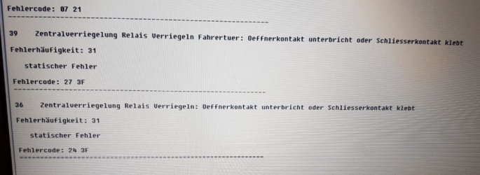

Kann man das einfach gegen das alte austauschen?
Die GM5 aus dem E46 passen nicht direkt. Es fehlen die Schraubpunkte. Daher musst du noch das Gehäuse ausmachen, Platine rausnehmen und ins E85-GM5-Gehäuse stecken. Dauert, wenn man es vorsichtig macht, vielleicht 5 Min.
Ich würde gleich ein GM5 passend raussuchen, bevor du mit löten anfängst. Die Zeitersparnis wäre mit die paar Euro Differenz auf jeden Fall wert.
Ob das verlinkte passt und schon die neue Version ist, weiß ich allerdings nicht.
Danke Keule
Hast du zufällig einen Link wo ich mich einlesen könnte?
