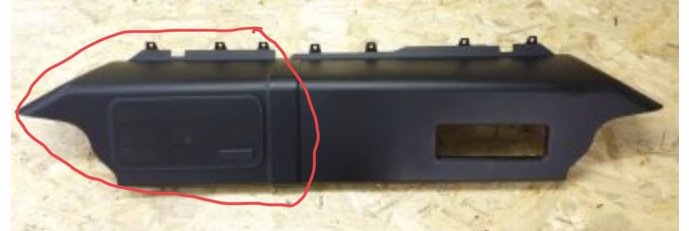

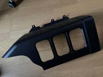

Hallo Zetti Fans,
ich suche nun schon einer ganzen Zeit das Abdeckungsgehäuse von Harman Kardon Subwoofer (siehe Bild). Hat vielleicht jemand von euch eine BMW Teilenummer oder einen Tipp wo ich das herbekomme?
Vielen Dank im Voraus 👍🏻
Danke Max

Hallo Max,
probier mal 51 46 8 400 235 beim BMW Händler
Gruß, Christoph

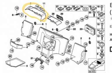

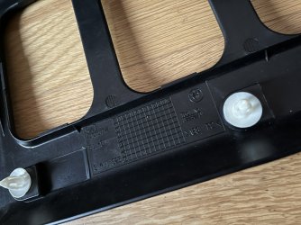

Hallo Christoph,
vielen Dank für deine Hilfe. Die Nummer Die Du mir gegeben hast is für das Abdeckgitter. lch Suche die Nummer für das Gehäuse #10 in der Abbildung unten. hast Du die vielleicht auch?
Danke und Gruß Max

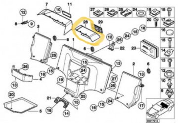

Sorry,
jetzt hab ich die falsche Abdeckung rausgesucht. Ich brauche die #28 Abdeckung Fahrerseite (siehe Bild unten). Hat jemand vielleicht die Teilenummer?
Danke in Voraus!

Hallo Jack,
Irgendwie bin ich selbst bei Leebmann nicht fündig geworden. Jetzt dank deiner Hilfe und der Teilenummer hab ich’s bei Leebmann gefunden.
Vielen Dank 🙏😎

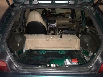

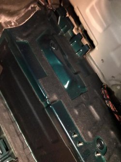

Moin,
die Frage die sich mir stellt ist eher, ob du neben der Abdeckung in SCHWARZ (Nummer 28 = 51468400391, Preis auf Anfrage bei Leebmann) oder BEIGE (51468400392 = 148,60€) auch zusätzlich das Gitter/die Blende Nummer 29 brauchst (SCHWARZ, 51468400235 = 146,13€ bei Leebmann).
Falls vorhanden und nur kaputt reichen ja die Abdeckung + Blende.
falls du es nachrüsten möchtest braucht du zusätzlich noch:
2x Halter Verkleidung Hifi/CD-Wechsler (Nr. 08, 51 47 8 400 248, jeweils 13,63€)
2x Clip natur (Nr. 09, 51 41 1 973 500, jeweils 0,81€) -> im Bild die weißen Punkte
4x Sechskantmutter mit Scheibe (Nr. 12, 07 12 9 904 553, AM6-8-ZNNIV SI = M6, jeweils 1,38€)
3x Spreitzniet (Nr. 10, 51 48 8 353 567, 2,05€) -> kommen oben in die drei Löcher
4x Gewindebolzen M6 (keine Ahnung ob es da ne Teilenummer zu gibt)

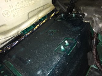

Du müsstest den hinterenen ("mittleren") Teppich ausbauen, dann an den richtigen Positionen die vier Gewindebolzen anschweißen + versiegeln oder irgendwie ankleben.
Im Bild ist ein Coupe mit Hifi System, der Verstärker liegt alss unter der Abdeckung auf der Beifahrerseite.
Die drei kleinen silbernen Rechtecke sind genau diese Halter die du links nochmal 2x bräuchtest für die Abdeckung.
Diese Gewindebolzen gibt es nur bei dem H/K Soundsystem auf der linken Seite, bei Fahrzeigen ohne Wechsler oder ohne Hi-Fi fehlen die Gewindebolzen auch auf der rechten Seite. Falls du den Subwoofer nachrüsten möchtest, brauchst du auch noch andere Bleche um diesen zu befestigen.
Der einzelne, etwas in Fahrtrichtung versetzt Halter stützte das Ablagefach von der Trennwand.
