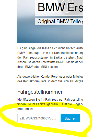

Geb hier mal deine Fahrgestellnummer ein
BMW Ersatzteile Teilekatalog - leebmann24.de
Und such dann in der Ausstattungsliste nach Beleuchtungsanlage.
Leebmann sagt dir dann, ob der Scheinwerfer den du auswählst, zu deinem Auto passt.

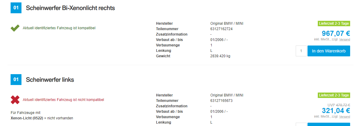

Voraussetzung ist natürlich, dass aktuell noch die Originalscheinwerfer verbaut sind und du diese Optik auch wieder haben willst.
Das könnte dann so ausschauen
Super danke, der von mir geschätzte und die mit vermutlich orangen Blinkern sind übrig geblieben.
Dann bestelle ich dort. Gebraucht leider keine Chance.
