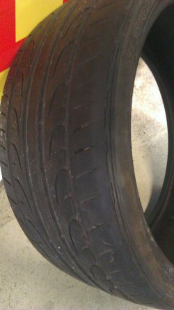

Hallo, da meine Hinterreifen nach einer Saison schon innen fast glatt sind wuerde ich mich freuen, wenn mir jemand eine Zivile Spureinstellung gern per PM schicken koennte.

Innen abgefahrene Reifen an der HA deuten vorerst mal auf zu viel Sturz hin, Klarheit bringt hier nur eine Achsvermessung.
Fährst du Mischbereifung?
Hast du ein M-Fahrwerk oder eine Tieferlegung?
Die Serienwerte sind grundsätzlich nicht falsch, auch wenn es bei defensiver Fahrweise ein wenig zu viel Sturz ist. Ich habe die Spurwerte auf das Maximum vom Soll einstellen lassen und den Sturz auf 2°, das ist etwas außerhalb des Solls. Erzeugt ein neutraleres Handling und man bekommt ein besseres Verschleißbild.

Wenn man normal fährt kann man glaube ich mit der Werkseinstellung gut leben.
Die hat jeder der eine Fahzeugvermessung anbietet.
Ein falscher Reifendruck kann aber auch zu einem erhöhten Verschleiß führen. Achtung wenn du die Karre nur hinten höher drehst, dann stimmen nicht nur die Radlasten nicht mehr sondern auch der Sturz verringert sich an der HA. Das wird zu einem sehr komischen Fahrverhalten führen.
Daher die Einstellung von einem Profi vornehmen lassen.
Auch hilft eine Temperaturmessung um eine Temperaturverteilung über den Reifen zu sehen.

Reifenmonteur ist regelrecht Ausgerastet,
meinte er kann mit den Reifen draufziehen aber nicht ans Auto Montieren da es unverantwortlich waere. Die Reifen an sich haben noch mind. 40% Profil deshalb fände ich es Übertrieben die Wegzuwerfen, bis zum Herbst halten die meiner Meinung nach noch.
Schlussendlich entscheidet das der Tüv in 2-3 Wochen.

Ich tippe bei Dir auf ca. -2,5° bis -3° damit sollte Dein Auto stark Untersteuern wenn die VA normalen Verschleiß zeigt.
Am besten du lässt das mal checken.
Kann man bei Dir den Sturz schon sehen?

Ja, den Sturz sieh man, wenn ich die Reifen weiterhin fahren darf, mache
ich bei Gelegenheit eine neue Achsvermessung. Ansonsten dann Zeitnah.
Nach dem einstellen wird auch der Grip wiederkommen...
