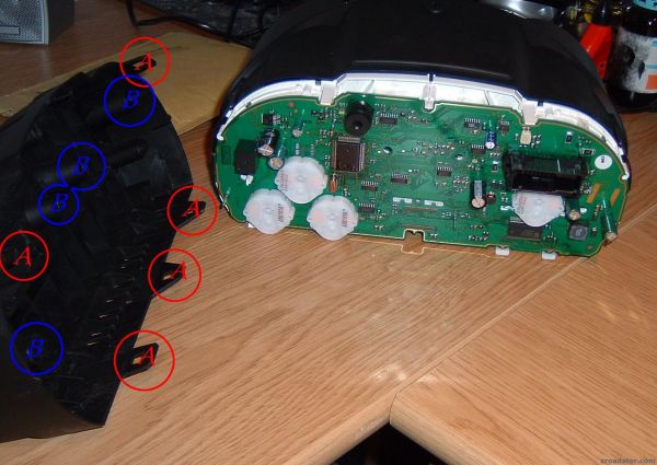

Nun die Schrauben
(B) mit nem 7er Torx lösen. Notfalls klappts auch mit nem kleinen Schlitz-Schraubendreher.
Jetzt die Nasen bei (A) leicht abziehen und das hintere Gehäuse entfernen.

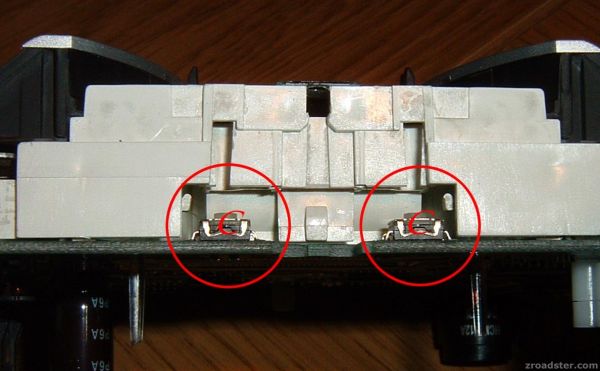

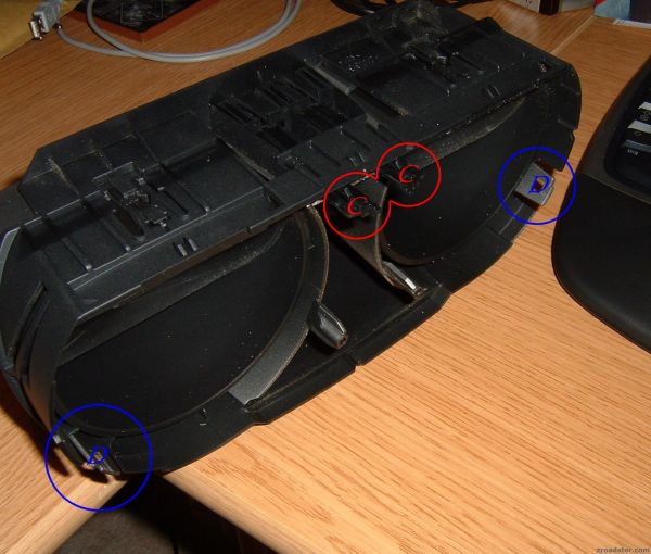

Das Vorderteil wird von den 2 Spangen (D) und den Reset/Uhr Buttons gehalten (C).
Um die Buttons zu entfernen bei (C) die Schwarzen "Nasen" hineindrücken und die Buttons entfernen.Jetzt kann das Vorderteil wie im Bild schon zu sehen abgenommen werden.

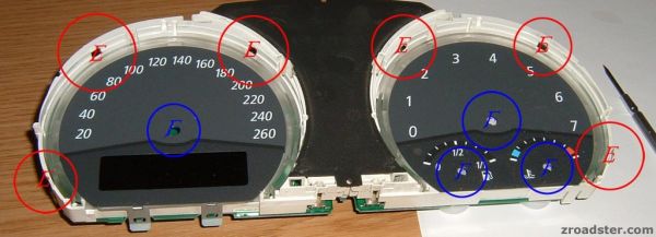

Das ganze umdrehen und die Ringe um die Scheiben entfernen.
Diese werden bei (E) gehalten.

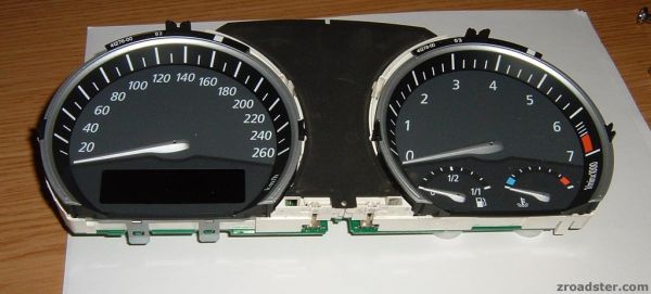

Die großen Nadeln nun Richtung -100rpm bzw -10km/h drehen bis man einen Widerstand spürt.Diese Stellung kann man auch auf der Scheibe markieren denn die Nadeln müssen genau so wieder aufgesteckt werden!
Nun entfernen wir die Tachonadeln möglichst gerade nach oben.

Zu beachten ist das die Nadeln möglichst genau so aufgesteckt werden wie sie abgezogen wurden denn sonst stimmt euer Tacho nicht richtig (Mitm Geheim-Menü 7.2 und 7.3 relativ einfach zu überprüfen).
Ausserdem nicht bis zum Anschlag reindrücken sonst reibt die Nadel und bewegt sich u.U. nicht (dann wieder ausbauen und weniger "tief aufdrücken").
Die großen Nadeln werden in der -10km/h und -100rpm Stellung (siehe Bild unten und Text oben) eingebaut und belassen!
Der Tacho stellt sie beim Einbau automatisch wieder auf Null.
EDIT: Hier noch ein Bild von besagter Zeigerstellung.

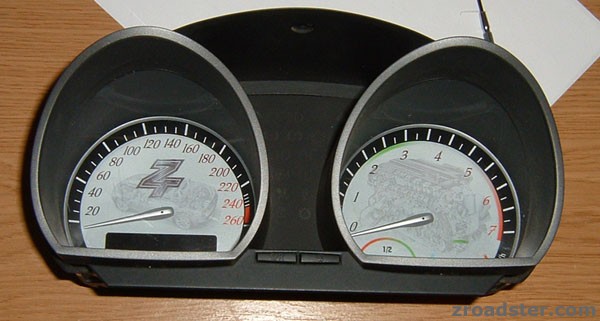

Kann´s im Moment zwar nicht brauchen ... aber was hast Du damit angestellt ?
AW: Tacho auseinandernehmen
Das hier:
Aber hab ihn nochaml auseinander nehmen müssen.
RPM und KM/H-Ringe sind vertauscht.%:
Ausserdem hab ichs mal von innen gereinigt... war ziemlich versifft nach 3 Jahren.

Also wende dich damit mal an Heinz-Ketchup, von dem hab ich die.Gab nen Thread dazu im Z4 Bereich.
Link:
http://www.zroadster.com/forum/showthread.php?t=20181
Der Tacho istn eigenes Design... Sind über die Orginalen geklebt.
Aber die Orginalzahlen leuchten im Dunkeln durch (Prinzipbedingt)
Also solltes vielleicht die Zahlen mit der Orginalschriftart lassen.
Kannst ja mit ihm abklären.
