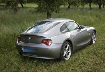

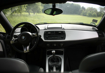

  • Ein silbergraues Coupe. Absoluter Originalzustand und laut Serviceheft und vorliegenden Rechnungen immer sauber gewartet
  • Ca. 160.000km Laufleistung
  • Bicolor M-Sitze in Schwarz-Weiß
  • Das dünne Nicht-M-Lenkrad, allerdings Multifunktion
  • M-Sportfahrwerk

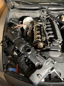

Außerdem habe ich Öl in der Ansaugung entdeckt. Diagnose: Die KGE im Ventildeckel hat sich verabschiedet. Dies hat für eine gute „Schmierung“ in der Ansaugung gesorgt, die DISAs beschädigt und vermutlich auch die undichte Ventildeckeldichtung in Frührente geschickt.
Da die KGE beim N52B30 mit schwarzer Abdeckung im Ventildeckel integriert ist, habe also einen neuen Ventildeckel und beide DISAs zum halben Preis von Febi bestellt und gleich mal alle Dichtungen der Ansaugbücke und Drosselklappe mit dazu. Bei der Gelegenheit habe ich die verölte Ansaugbrücke komplett von innen gereinigt. Nach dem Einbau der neuen und gereinigten Teile, ging es vorerst in den Winterschlaf.

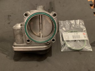

Ansaugbrücke gereinigt und neu abgedichtet:
Das selbe für die Drosselklappe:
Der neue Ventildeckel von Febi:

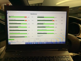

Natürlich hatte ich auch Spaß damit, die Valvetronic wieder neu anzulernen. Hier habe ich etwas gezittert, bis es gepasst hat:

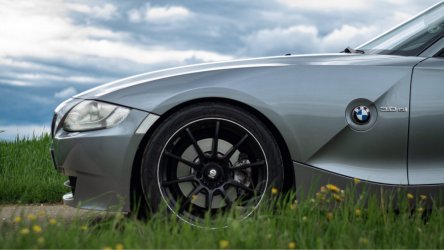

Ich habe also auf ein „Square Setup“ umgerüstet, also dieselben Felgen und Reifenmaße rundum.
Dafür konnte ich mit etwas Glück auf Kleinanzeigen einen Satz "Sparco Assetto Gara" in den Maßen 8X18, ET 29 schießen. Der Neupreis beträgt aktuell 900€. Die Felge wiegt knapp 9kg, was ich für den Preis in Ordnung finde.
Da ich in der Vergangenheit bereits gute Erfahrungen mit Federal Semi Slicks sammeln konnte, sind es diesmal Federal RS-Pro in 235 40 18 rundum geworden. Kostenpunkt ist ca. 400€ und damit unschlagbar günstig.

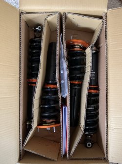

Bei meiner Recherche bin ich auf die Firma „K-Sport“ gestoßen. Wenn ich das richtig verstanden habe, verkaufen die leicht modifizierte BC-Racing Fahrwerke. Dort habe ich dann angerufen und einen sehr kompetenten Mitarbeiter ans Telefon bekommen können, der mir alle technischen Fragen beantworten und mich für ein K-Sport Fahrwerk begeistern konnte. Die Website der Firma stallt die wahren Möglichkeiten nur unzulänglich dar: Man kann an den Fahrwerken einiges konfigurieren, so z.B. auch die Federraten. Ich habe sogar einen Rabatt bekommen, womit das Fahrwerk knapp bei 1.100€ lag. Dafür bekommt man nicht mal ein ST XTA!
Hier mal ein paar technische Daten:
  • Das Fahrwerk hat ein Alu Gehäuse, ist damit vor Korrosion geschützt und auch recht leicht.
  • Die Verstellung der Höhe erfolgt über eine Äußere Hülse am Dämpfer selbst. Man verstellt also die Länge des Fahrwerks, ohne Auswirkungen auf die Feder.
  • Das Fahrwerk ist nach der „upside-down“ Bauweise konzipiert: Feder und Dämpfer sind zu einem umgedrehten Federbein vereint worden. Die Federauflagen in der Karosserie und im Querlenker sind somit „arbeitslos“.
  • Das Fahrwerk hat vorne Sturzverstellbare Uniball Domlager und hinten ebenfalls Uniball Domlager. Beides inklusive.
  • Bei dem Fahrwerk kann man die Zug- und Druckstufe verstellen. Leider nicht getrennt voneinander, sondern über ein gemeinsames Ventil, welches dann eine zueinander passende Kennlinie hat. Irgendwo muss man ja bei dem Preis Abstriche machen…
  • Das Fahrwerk wurde sehr unscheinbaren und unbedruckten Karton geliefert. Meine ersten Zweifel verflogen schnell, als ich es ausgepackt und in die Hände genommen habe. Es recht einfach, aber hochwertig verarbeitet. Die Anleitung könnte etwas verständlicher sein, aber ich habe es eingebaut bekommen.
So kam das Fahrwerk an:

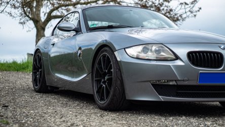

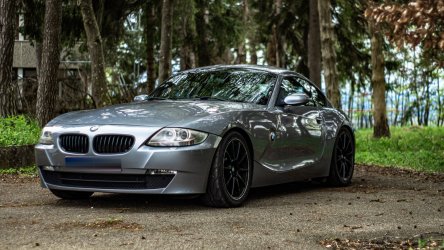

Ich habe es zuerst viel zu tief eingestellt. Das sah zwar ziemlich brutal aus, hat aber vorne direkt geschliffen. Ein paar Fotos später, habe ich es nochmal vernünftig eingestellt und siehe da: Das Auto liegt satt auf der Straße.
So sieht das nun aus:
Mein Fazit nach den ersten Maßnahmen:
Das Auto liegt deutlich straffer auf der Straße und reagiert deutlich zügiger auf Kommandos. Der Unterschied in Kurven ist gewaltig. Besonders erwähnenswert ist, dass das Fahrwerk auf kurze Stöße sogar angenehmer reagiert als das Originalfahrwerk. Selbst mein „Ich habe ein KW-Clubsport in meinem Z4“-Kollege sagte nach einer Probefahrt: „Wenn ich das gewusst hätte, hätte ich mir den Aufpreis sparen können.“ Und er hat die selben Reifen drauf wie ich.
Von den Uniball Domlagern höre ich gar nichts.
Natürlich sieht es deutlich sportlicher aus. Die Höhe in Kombination mit den simplen und eleganten Felgen gefällt mir gut.
Man kann sagen, dass man das Fahrwerk sowohl viel zu hoch als auch viel zu tief einstellen kann. So auch mit der Zug- und Druckstufe. Das Optimum liegt dann irgendwo dazwischen. Es macht echt Spaß an dem Ventil herumzuspielen und dann die Auswirkungen bei einer kurzen Probefahrt zu testen.
In Kombination mit den Federal RS-Pro Reifen, ist das echt der Hammer. Diese haben scheinbar endlos Traktion an der Hinterachse. Vorne habe ich mit „etwas“ Sturz, genauer gesagt -2.7°, nachhelfen können. Das Verhalten beim Einlenken ist der Wahnsinn und die G-Kräfte in den Kurven fühlen sich deutlich höher an. Hier muss ich vor leichtsinnigem Nachkaufen warnen: Die Reifen sind unfassbar laut, verschleißen schnell (Treadwear 200) und sind bei Nässe mit Vorsicht zu genießen, besonders in einem Auto wie dem Z4. Dazu kommt, dass sie für 235er sehr groß ausfallen. Da die Reifenflanke praktisch einen rechten Winkel zur Aufstandsfläche darstellt, brauchen die Reifen mehr Platz als normale 235er. Für die Straße kann ich es nur hartgesonnenen Fahrern empfehlen. Ich werde wohl einen zweiten Satz Felgen besorgen und etwas alltagstauglichere Reifen aufziehen. Vor dem Rennstreckeneinsatz wechsele ich dann auf die Semis.
Mit der Vermessung bin ich aktuell noch nicht zufrieden. Durch die Tieferlegung ist, aufgrund der Achsgeometrie, sehr viel Negativsturz auf der Hinterachse dazugekommen. Das kann man Vorne kaum kompensieren und es führt zu einem hohen Reifenverschleiß. Hier werde ich noch nachbessern. Dazu später mehr.
