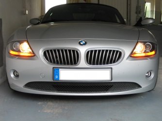

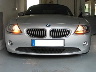

So hier wie versprochern die Bilder mit gedimmten Blinkern.
Really US Style......
Gruß Utze
