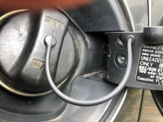

Tankfangband porös/rissig

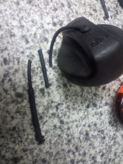

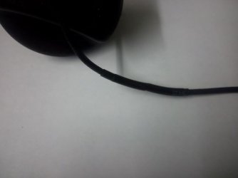

... ich habe mein gerissenes Tankfangband mit zwei Schrumpfschläuchen wieder ganz gemacht:
Einen "inneren" mit 2,5 mm Durchmesser und einen "äußeren mit 4 mm. Wenn man den 2,5 mm Schrumpfschlauch draufschiebt - das geht ein wenig straff - könnte es sogar ohne Schrumpfen reichen und halten. Wie der Schrumpfschlauch nun im Winter bei arktischen oberbayrischen Temperaturen durchkommt, kann ich noch nicht sagen. Ich werde berichten...
IMG_20181030_191247 red.jpg IMG_20181030_191647red2.jpg IMG_20181030_192315red3.jpg
Interessante Idee, bei mir ist sie aber gescheitert. Das Band ist jetzt nicht mehr so flexibel und der Deckel vom E89 ist anders. Da ist das Band an der Seite vom Deckel angebracht und an der Stelle ist das Gummi durch meinen Schrumpfschlauch jetzt deutlich stärker belastet. Da ist jetzt schon absehbar, dass das Gummi nun direkt an der Kante abreißen wird.
...ich fürchte, langfristig wird man nicht um ein neues Tankfangband rumkommen (das es einzeln als BMW Ersatzteil nicht gibt). Wenn mein Band reisst, werde ich mir mal die Tankfangbänder von MINI genauer anschauen, da hat andifossi einen guten Gedanken gehabt.
