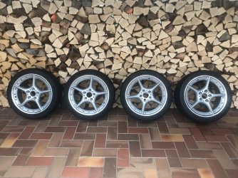

Nach langer Überlegung habe ich mich dazu entschlossen meine 108er Felgen gegen Autec Wizard tauschen werde.

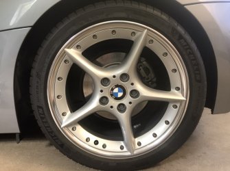

Optik ist Geschmacksache und darüber lässt sich nicht streiten! Für mich ist die 108er die schönsten Felge für den e86. Hab die letztes Jahr aufbereiten lassen und neue Michelin PS4 aufgezogen:

Leider sind die 108er relativ schwer. Und die Michbereifung ist zwar schön, aber nicht so agil wie eine Gleichbereifung. Ich habe mich dann für die Autec Wizard in Gunmetall Matt in 8x18 ET45 entscheiden. Reifen sollen wieder die Michelin PS4 in 225/40 R18 werden.

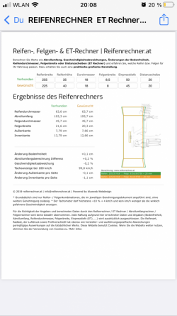

Hab jetzt mal den Reifenrechner bemüht. Vorne ist klar. Ist ja bis auf die ET (45 anstelle 47) gleich. Rad/Reifen kommen also 2mm raus.

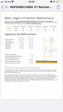

Hinten verstehe ich das nicht ganz. Die Differenz beim Reifen zwischen Innen- und Außenkante im Vergleich (vorher/nachher) müsste doch 3cm betragen, oder. Reifen vorher 255. Nachher 225. Oder habe ich einen Denkfehler? Hab jetzt Bedenken, dass es nicht passt 🤷🏼‍♂️

Hehe.
Der Reifenrechner ist dumm. Du kannst auch 335er eingeben und es ändert sich nichts.
Es wird nur Breite und ET berücksichtigt.

Hoffe nur, dass es passen wird. Laut Reifenrechner müsste das Rad 0,1 cm an der Außenkante reinkommen. Sollte also kein Problem sein. Vorne müsste es 0,2 cm rauskommen. Könnte knapp werden 🤦🏼‍♂️

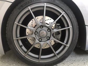

Räder sind heute angekommen 😁😁😁

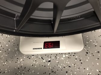

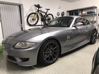

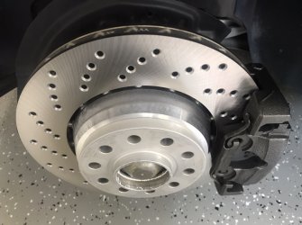

Optisch bin ich schon mal sehr zufrieden. Design und Farbe finde ich sehr passend zu dem silbergtauen Coupé. Felgen sind in 8x15 ET 45 mit 225er Michelin PS4. Distanzen vorne 15mm und hinten 20 mm.
Mit dem Gewicht bin ich auch zufrieden (top Preis-Leistung). Das komplettrad wiegt 19,3 KG. Die 108er (auch mit PS4) haben vorne 22,0 kg und hinten 23,5 kg gewogen. Also insgesamt 13,8 kg gespart 👍.
Gefahren bin ich noch nicht. Werde morgen berichten...

Distanzscheiben waren auch bei den 108ern schon drauf ;)

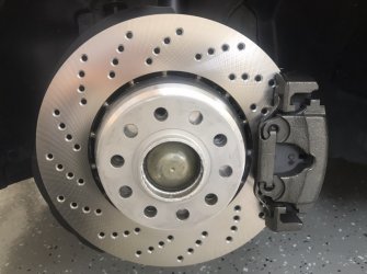

Hab die ersten Runde gedreht. Fühlt sich auf jeden Fall sehr leichtfüßig an. Gullydeckel und Schlaglöcher sind jetzt viel weniger spürbar. Zur Agilität kann ich noch nichts sagen. Konnte wegen der neuen Reifen nicht an die Grenzen gehen. Werde gleich noch neue Compount Scheiben montieren. Wird noch was an Gewicht sparen...
So, Scheiben sind drauf. Die Aktion hat sich wirklich gelohnt. Fährt viel agiler und leichtfüßiger👍

Kleines Update nach dem ich jetzt ein paar Runden mehr drehen konnte: der Räderwechsel war eine richtig gute Entscheidung!
Die Agilität ist deutlich besser geworden und die Grenzen haben sich merklich in Richtung Performance verschoben. Dabei ist das Fahrverhalten noch neutraler geworden (war vorher schon gut / abgestimmt von Schmickler). Wobei ich sagen muss, dass es jetzt im öffentlichen Straßenverkehr nicht mal ansatzweise möglich ist an die Grenzen zu kommen ohne in den Knast zu kommen.
Hab vorhin nur festgestellt, dass die Räder (8x18 ET45 mit 225 Reifen und 15mm Spurplatten) vorne an der Radhausschale schleifen. Werde wahrscheinlich vorne auf 12mm Spurplatten wechseln müssen 😤
Hast du die Radhausschale nach innen verlegt? Das bringt ein paar mm :)
Was meinst du mit Radhausschale nach innen verlegen 🤷🏼‍♂️
Die Radhausschale vorne an der Frontschürze innen befestigen.
