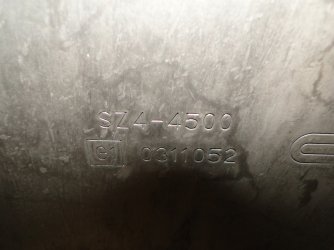

Tu den Stüber Kunden nen gefallen und nimm die Nummer aus deinem post !
Wir alle zahlen das sehr teuere e Gutachten mit !
So könnte jede auspuffbrat-Bude sich hier die Nummer "klauen" und versuchen im Rückenwind von Stüber Kasse zu machen !!!
Würde mich ärgern das mitfinanziert zu haben.
Wenn ich Stüber wäre würde ich die Nummer auch nur gegen Vorlage einer Rechnung herausgeben !
Den threadersteller bitte ich höflich die Nummer nur zu verwenden wenn Stüber und nicht "blechtrommel Inc." unter dem zetti hängt ;-)

Hey olex
hmmm, dem kann ich nur begrenzt folgen. Die zitierte auspuffbrat-Bude könnte sich ja beim Nachbauen die Nummer auch selbst anschauen.
Wie dem auch sei: Anhänge löschen und/oder Posts editieren geht nicht...
