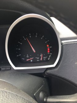

Hallo
ich komme nicht mehr weiter meine Temperatur steig unregelmäsig auf 102 103 ja sogar bis 110 auf Autobahn
ich habe bereits folgendes getauscht
Termostat Original BMW 11531437040
Wasserschlauch Original BMW Teilenummer 17127514405
Lüfter Original BMW Teilenummer 17427519704
Temperatursensor Original BMW 13621433077
Kühlmittelkühler ( nicht Original )
http://www.ebay.at/itm/Kuhler-Wasse...329045?hash=item2ecea3ae15:g:WjgAAOSw1vlUxP20
Verstärkte Wasserpumpe von FEBI ( nicht Original )
http://www.ebay.at/itm/1x-FEBI-VERS...386306?hash=item5432413202:g:wocAAOSw42JZHqgX
von 3 verschieden Werkstätten entlüftet
Ja ist ein M Tacho Zetti Utze war so nett und hat ihm 2014 angepasst
