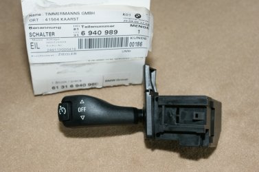

So, hab jetzt meinen Tempomat bekommen und er passt nicht.
Ich hab einen weißen Stecker 3 polig am Lenkrad, am Tempomat ist eine Buchse für eine Kupplung/Stecker 4 polig.
SCHEISSE
Ist hier für das Kabel das man für 45 Euro kaufen kann???
Der Händler hat mir auch folgende Teilenummer bestellt:61316940989
Die Anleitung hier ist für 65710152659.
SCHEISSE
&: Das ist in der Tat etwas seltsam. Weil man das Kabel normalerweise nicht braucht... Ein anderes Kabel fliegt da nicht rum? Welches BJ hattest du nochmal?

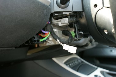

Hier mal ein Bild von dem Stecker der nicht funktionert.

Hi, da der Tempomat bei mir leider nicht passt wird er wieder verkauft.
Wenn jemand interesse hat einfach eine eMail.
Preis 90 Euro.

Für was ist der güne Stecker der da drinn steckt?
attachment.php

ah is das der stecker fürs tempomat?
AW: Tempomat / GRA nachrüsten
Ja ist er.
