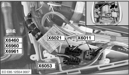

Wenn du das bei dem M auch schon gemacht hast, hast du denn auch eine Anleitung für den M mit dem S54 Motor?Klar kannst Du die EBA verwenden... die neue EBA ersetzt die entspr. Seiten der alten... der Rest bleibt unverändert.
Es geht ja eigentlich immer nur um die BL/SW Leitung. Da wird nach Motor und Baujahr unterschieden, wo diese letztendlich angepinnt wird:
M54 bis 9/06
Ort: DME
Stecker: X60004
Pin: 27
M54 ab 9/06
Ort: IVM
Stecker: X60192
Pin: 39
N52
Ort: IVM
Stecker: X60192
Pin: 39
N46
Ort: DME
Stecker: X60002
Pin: 4
Ach ja... der einheitlichen Meinung der Freundlichen entgegen funktioniert die Nachrüstung auch beim M(
23 x erfolgreich getestet)
Du kannst die Anleitung für den Anschluss am LSZ auch für den S54 nutzen. Lediglich für das BL/SW Kabel musst Du am Motorsteuergerät (DME) anders einpinnen:
