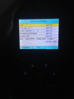

Heute hab ich mir mal die Echtzeitdaten ausgelesen und den Status einiger Sachen.
Wie auf dem Bild zu sehen sind alle Tempomatspezifischen Sachen aktiv, ist das normal? Das bedeutet doch, dass das Steuersystem die auch kennt und eine fehlende Codierung nicht der Grund sein kann oder?
Desweiteren ist mir aufgefallen, das der Status der Kupplung immer auf "nicht aktiv" ist, selbst beim Fahren. Muss die nicht eigentlich "aktiv" sein, wenn man sie kommen lässt? Bei getretener Kupplung funktioniert natürlich der Tempomat auch nicht. Sensor defekt?
Letzte Idee meinerseits wäre ein Kabelbruch, werde die Tage mal die Spannung des CAN-Bus Steckers messen.
Hat irgendjemand eine Idee?

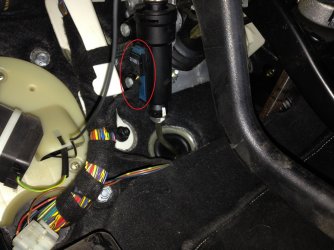

Habe heute mal die Abdeckungen oberhalb des Kupplungspedals demontiert.
Ich habs fast nicht glauben können, der Kupplungsschalter hing einfach in der Gegend rum.
Nach dem ich ihn wieder an seiner Halterung befestigt hatte, funktionerte er auch sofort wieder ;)

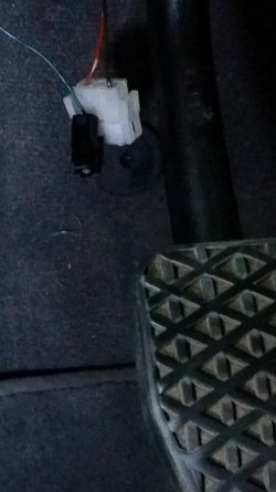

20170525_210150.jpg Hi bei mir hing der auch rum. Mein Tempomatschalter geht auch nicht. Mal sehen ob es das war. Aber daneben sind noch 2 stecker. 1 schwarzer und ein weisser. Warum hängen die da noch rum? Weiß das einer?
Bei mir war dasselbe Problem. Stecker an Kupplungshebel angeklemmt und der Tempomat geht.
