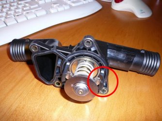

Hi,
ich werde wohl meinen Thermostaten wechseln müssen b:.
Mein Zetti wird nur noch im Stand warm. Wenn ich wieder fahre fällt die Temperatur zügig wieder zurück auf Blau.
Denke mal das der Thermostat nur noch offen steht und nicht mehr schließt.
Habe diesen nun ausgebaut und festgestellt, das die Plastiknasen nicht abgebrochen sind, wie hier schon häufig beschrieben wurde.
Nun meine Fragen:
- Ist er trotzdem defekt?
- Gibt es ein spezielles Kühlmittel, was ich nachfüllen muß oder kann ich jede Kühlflüssigkeit nehmen?
- Wie wird das System entlüftet?
Dank Euch für Eure Comments!
LG Z3R,
Mark

. Da hat BMW ja früher ein fehlerhaftes Teil eingebaut b: und freut sich nun über all diejenigen die es austauschen müssen. Qualitätsoptimierung durch uns Autofahrer
. Aber jetzt ist wieder alles bestens
