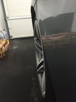

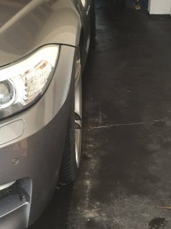

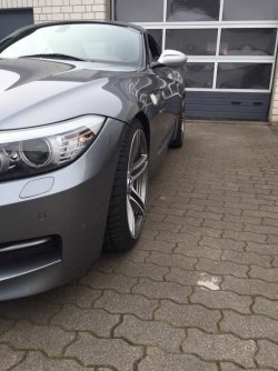

Neben dem Fahrverhalten war mir auch die Optik wichtig und diese hat sich auch in soweit wie gedacht verändert. Die Spurplatten brachten den gewollten Effekt :t Durch die Eibach Federn sank der Zetttti auf der VA von Radnabe bis Kotflügel gemessen um ca. 15mm und bisher auf der HA um 2mm. Dadurch ergibt sich ein bild von 34,5cm VA und 35,8cm auf der HA. Sprich HA ist fast identisch geblieben und ich hoffe, dass sich dies auf 35cm einpendelt :rolleyes:
Klar ist zu erwähnen, dass durch den veränderten Sturz an der VA (Langlöcher) hier ein optisch anderes Bild entsteht als zuvor. Sprich an den Bildern ist zu erkennen, dass nun natürlich die Räder (vom Kotflügel gesehen) an der VA etwas nach innen gewandert sind.
Grundsätzlich gefällt es mir zwischen VA und HA. Wenn man mal eine Wasserwaage senkrecht an den Kotflügel vorne und hinten stellt und den Abstand zum beispielsweise Felgenrand misst, ergibt sich ein Maß von ca. 1cm an der HA und ca. 2cm an der VA. Man kann dieses Maß nicht genau nehmen, da ja der Sturz unterschiedlich ausfällt aber ich könnte mir vorstellen, eventuell vorne eine 10er Platte zu montieren um den Gleichstand so ca. wiederherzustellen, was meint Ihr ?
Zum Abschluss ein Großes Dankeschön für Thiemann und die tolle Arbeit :thumbsup: und ein weiteres and die üblichen Verdächtigen hier im Forum, welche mir vorab zu der ein oder anderen Frage bzgl. des Setups geholfen haben...

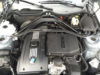

VA nun 10er Platten pro Seite und HA 12er pro Seite (ohne Bearbeitung) Zusätzlich die Wiechers Domstrebe Karbon reingesetzt.

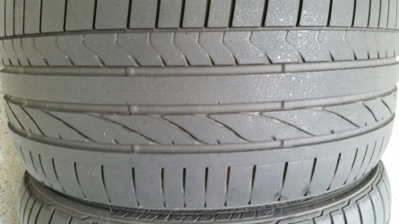

Habe gerade noch zwei Handyfotos eines Hinterreifens beim Wechsel vor ein paar Wochen gefunden.
Ich finde halt, das wirklich nur ein sehr kleiner Teil der Kante abgefahren ist.
Sieht das bei Euch auch so aus? Bin über ein kurzes Feedback super dankbar...

Auch Eibach und H+R Stabis, wie gesagt recht gleichmäßig abgefahren.
Ergänzung: 235/35-19 u. 265/30-19

Meine Reifen sind neu, ich werde das aber beobachten. Der Reifen ist ja wirklich nur auf der Aussenkante an der Verschleißgrenze.
